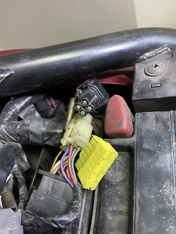

Tengo una Vn900 y me he hecho con un OBD para poder comprovar la temperatura del motor.
No encuentro finde connectarlo. Hay uno de 4 pina con un capuchón que se ve en la primera foto del post, pero no encuentro el de seis pins donde si se ve conectado. Hay otra conexión en amarillo pero no he sido capaz ni de abrirlo...
En fin. Si me sale cuelgo foto y agrádeceria que alguien me pudiese ayudar.

Creo que es en ese mismo de 4 pins donde va conectado, así está en el tutorial, al principio del hilo.fogonazo630 escribió: ↑19 Mar 2021, 23:09 Buenas a todos.

mira esto, fíjate en la pestaña ( que sujeta el capuchón) del conector de la moto, para que veas a que pines corresponde cada pin del obd2 y luego mira en internet lo que es cada pin de l obb2, que esos tres básicamente es alimentación positiva y negativa y el tercero es la linea de datos "K".fogonazo630 escribió: ↑25 Mar 2021, 20:51 Ok gracias. tengo que darle otra lectura a todo y buscar mas informacion.
Cuidado que los pines de la foto está visto desde el lado contrario.
El marron es el 7, la linea de datos.
El negro, es el 16, positivo
Y el azul, es el 4, tierra/ negativo.
Por lo tanto ya tienes en consecuencia en el conector de la moto, cuales son positivo, el que le llega el cable negro.
negativo el que le llega el cable azul
y datos el que recibe el cable marrón.
Yo puse esos colores al azar, pero al menos ahora sabemos que es cada pin.
En tu moto, ese mismo conector de 4pins, es ahí donde tienes que conectar.
Verifícalo en tu moto con un polímetro el positivo y negativo y nos cuentas que tal.

Gracias por las fotos. Pero el conector no es exactamente igual. Y al intentar conectarlo de la misma manera... pfff... y olor a quemado en el OBD... y hasta aqui llegó la prueba.
Acojone por si había quemado algo del sistema eléctrico de la moto... pero parece q todo en orden.
Me toca comprar otro OBD, un cable adaptador de 4 pins que se pueda conectar y volver a intentarlo.

Miraste con un polímetro el conector de la moto de 4 pins de tu foto, cual es positivo y negativo como te explique?fogonazo630 escribió: ↑30 Mar 2021, 09:56 Gracias por las fotos. Pero el conector no es exactamente igual. Y al intentar conectarlo de la misma manera... pfff... y olor a quemado en el OBD... y hasta aqui llegó la prueba.
Es lo que tiene ser un cafre con las conexiones
El polímetro te dice cual en concreto es el positivo y cual el negativo, aparte de su voltaje.

Pues no hay manera. Comprobado por mi cuñado electrónico el OBD y después de buscar en el manual de taller si realmente lo conectábamos en la conexión de diagnosis de la moto, no da datos. El OBD se enciende, pero no encuentra el protocolo para conectar. Hemos probado con la linea K sola, la linea K y la linea L, la linea L sola y hasta con la conexión BUS+ y BUS-... Y NADA DE NADA.
Tengo a mi cuñado dándole vueltas a la neurona, y conociéndole, hasta que no lo solucione no parará, pero yo empiezo a pensar que lo mejor será ir a preguntar a un taller...
En fin, otro de mis inventos fracasados...

A mi en la vulcan s mediante torque app en movil si me lee diagnosis.fogonazo630 escribió: ↑06 Abr 2021, 10:35 Buenas.
