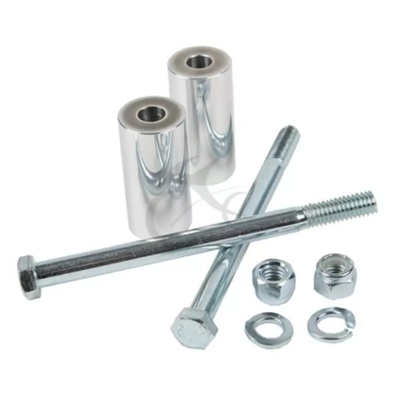

Hola, he puesto alzas debajo de las torretas y girado levemente el manillar hacia arriba...
Enviado desde mi ONEPLUS A5000 mediante Tapatalk

Hola yo subí, con las alzas 5 cm y no cambie nada, por si te vale la información.

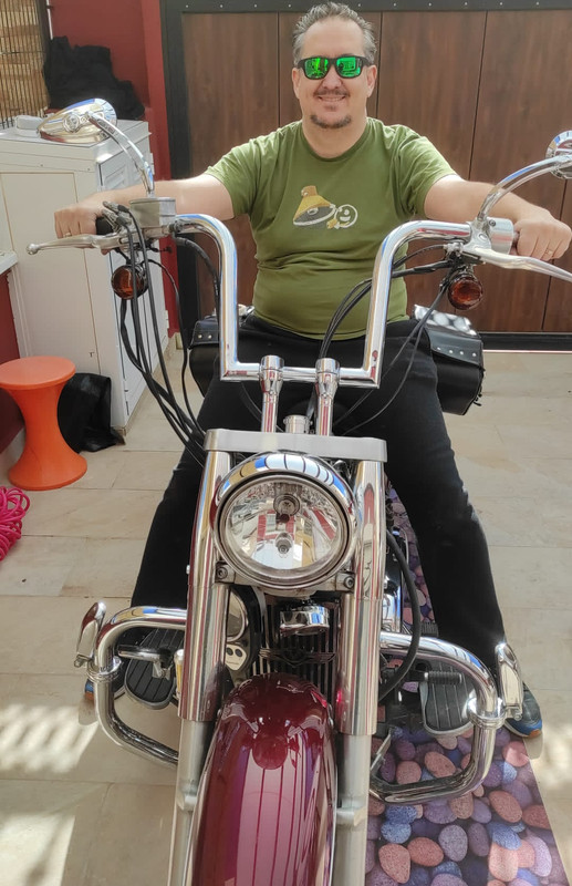

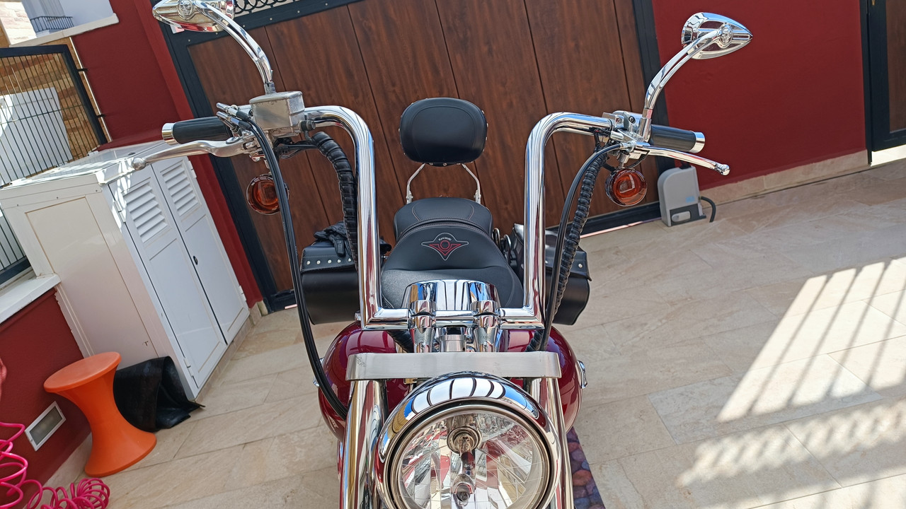

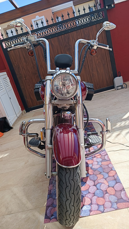

Hola, otra vez por aquí...
Me llegó el manillar de 14" y aquí las fotos...
Si hacéis algo en las vuestras, poned las fotos......

Re: MOVER EL MANILLAR
Ha quedado de cine.
Me gusta como queda y estoy pensando en copiar la idea pero con el manillar en negro.
Has tenido que cambiar cableado finalmente o son los de serie?
- As.Harley
- Mensajes: 248
- Registrado: 14 Feb 2019, 19:32
- Moto: VN 900 CLASSIC 2009
- Socio: 1068-S
Hola, no he cambiado nada.
Al freno delantero le quité la vuelta que tenía por la tija, ahora va directo del manillar al freno.
Si lo quieres este modelo de 14"en negro en Motea.com está el más barato que he visto.
Y ahora el código que SIEMPRE tienen es de 25% en lugar de 20%.
