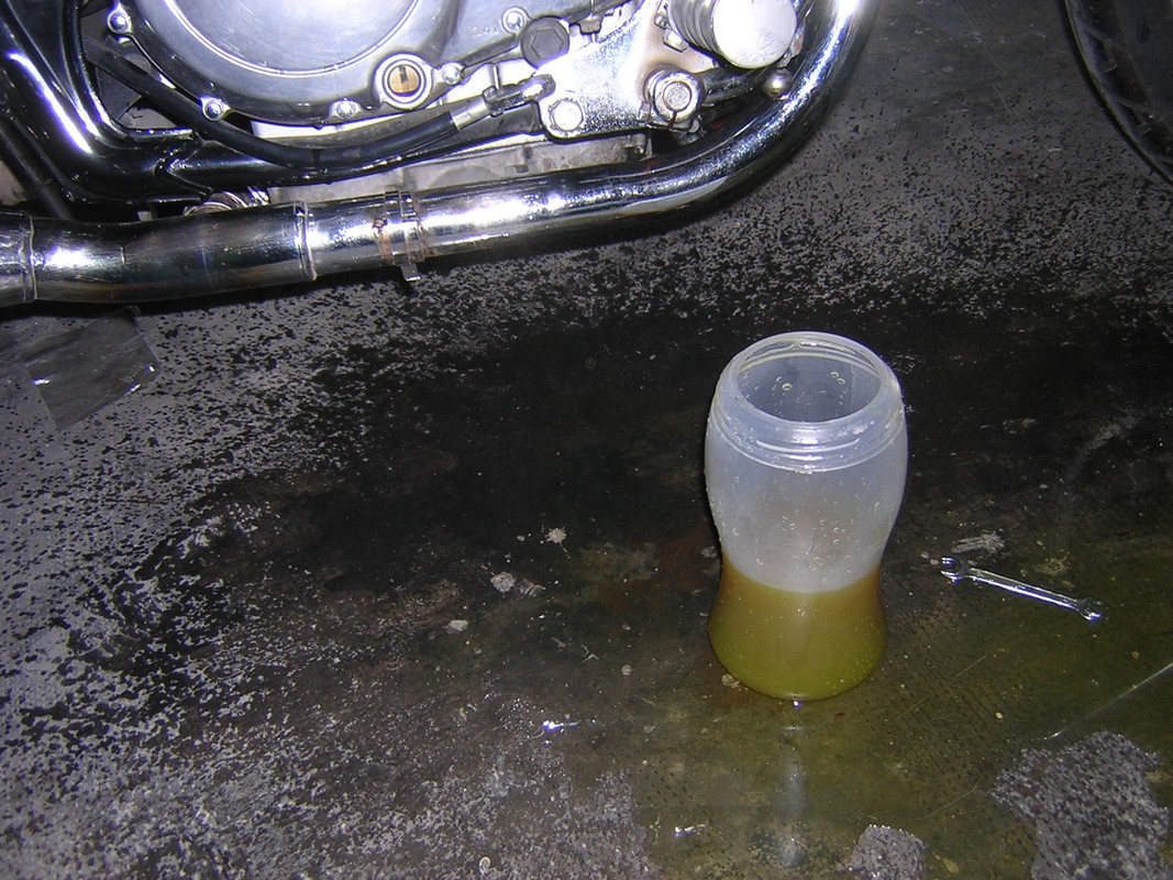

- d2q3
- Mensajes: 277
- Registrado: 26 Ago 2010, 07:52
- Moto: EN 500
- Ubicación: valencia
Re: Tornillo vaciado refrigeracion vulcan EN 500 B
- Si la vida te da la espalda, tocale el culo
V'ssss
V'ssss
Quitaste la estribera? Influye al quitarla en el freno trasero? Veo que van por ahí unos muelles.....he comprado una bandeja baja de 7 litros y un embudo de silicona a ver si lo puedo encajar( de los chinos)
