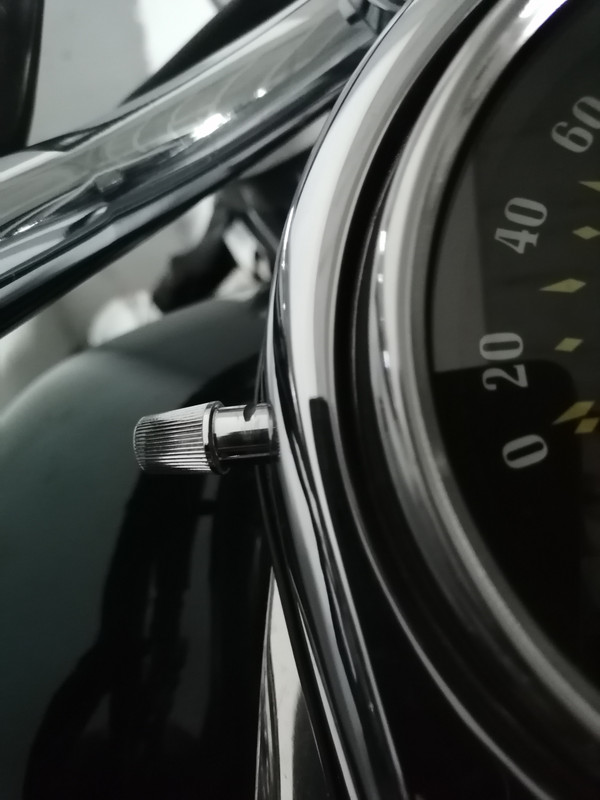

Hola a todos, una pregunta. Cómo se puede quitar el botón del cuentakilómetros, va enroscado, hay que tirar para afuera? Tengo que revisar el cable del cuentakilómetros que no funciona y no quiero romperlo por no tener ni idea. Si sirve de algo tengo una Vulcan 1500 classic tourer de 1999, gracias y birras.

Que boton ?
Yo tengo una vn 900 y no tengo ningun boton
Mensajes: 7894
Re: Botón cuentakilómetros
el botón no lo tienes que quitar para nada, desmonta el cuenta completo y por la parte de abajo es donde verás el cable que va hasta el buje de la rueda enroscado

Gracias fue más fácil de lo esperado, un saludo.
