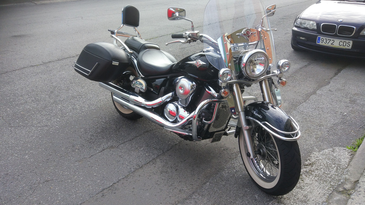

Hola, espero que esta foto de mi "Vitoriana", te puede ayudar con la duda que planteas.

invitor escribió: 06 Mar 2022, 17:01 Hola, espero que esta foto de mi "Vitoriana", te puede ayudar con la duda que planteas.
La verdad es que lo tienes complicado.
A no ser que cambies las defensas y le pongas otras.
En la foto aparentemente parecen unas defensas raras de ver en nuestras motos.
Son algo estrechas y altas(o eso parece en la foto)
Por que cambiar la posición de los intermitentes en la barra de los auxiliares para mi no es solución.
Por cierto donde has comprado el emblema de classic del guardabarros delantero?

Es que esos tampoco son los intermitentes originales no?
desde el SUR del SUR
Mensajes: 7882
Re: Luces auxiliares
no, no son los originales y por eso tiene el problema

luichi escribió: 07 Mar 2022, 18:41 no, no son los originales y por eso tiene el problema
Hola Luichi :D ,
aunque la foto es de mi moto, el que plantea el problema es el forero chiscova. :lol:
La he puesto porque alguien quería ver como se ve la barra de luces con las defensas.
Estamos esperando a que este buen hombre pueda ponernos una foto con el problema que plantea.
:lol: :lol: :lol:

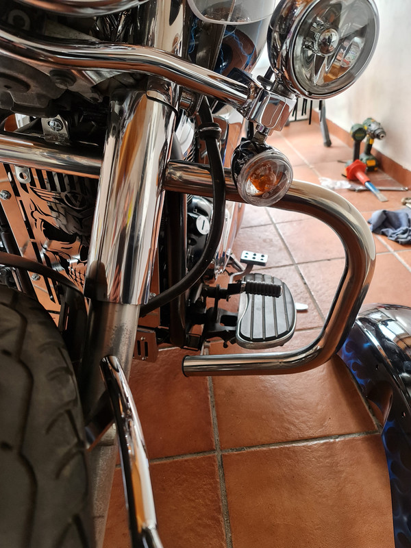

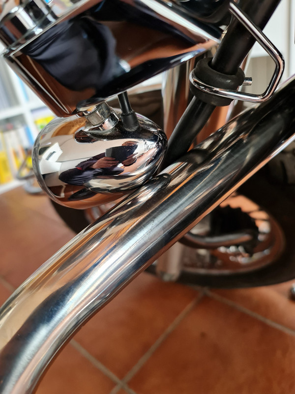

Mis disculpas, estoy a mil cosas y a ninguna. Os cuento: las defensas son unas customacces pilladas en maquinamotors de barcelona con el código DG0010J. El caso es que son nuevas y no quisiera cambiarlas. Entre otros motivos porque no quisiera pasar a formar parte del grupo de los divorciados, jejeje. Os adjunto unas fotos para que comprobéis lo que os explico. Reitero mis disculpas

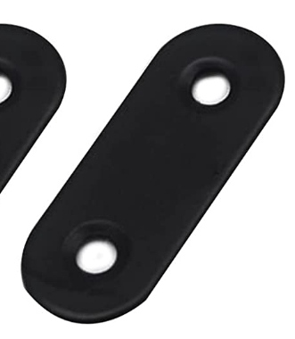

Hola, yo para solucionar el problema bajaría la defensa.
Yo bajaría el punto donde se sujeta arriba alargando el punto de sujeción de arriba, la pondría en negra para que no si viera.
No sé si me explico, en el sitio donde se sujeta ahora pondría una pletina y en la pletina atornillaria la defensa.
Algo así:
Creo que me explico, es que soy muy malo para explicarlo por escrito.
Suerte...

Hola de nuevo,
mirando la foto donde se ve que roza el intermitente con el tubo, se me ocurre que podrías intentar subir la altura del intermitente con una tuerca mas estrecha, de este modo acortas la separacion de la base donde se sujeta y subiría un poco. Habría que saber cuanta distancia necesitas para que libre el intermitente y no roce con el tubo.
