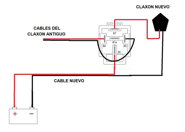

Hola, buenas a todos. Quiero instalar una bocina wolo bad boy y soy un auténtico negado en temas eléctricos. en el librito de instrucciones de la bocina pone que hay que sustituir el relé de fábrica por el que trae la bocina, que es de mayor amperaje. También habla de sustituir el cable original por otro, imagino que más grueso, de 16, que debe ser una medida americana. Así que no sé si debo sustituir todo el cableado, ni si la tengo que conectar directamente a la batería, o si tengo que poner un fusible de protección, en fin, que estoy perdido y además soy un torpe. Agradecería cualquier tipo de ayuda. Vsssss

Hola, yo tengo puesto uno parecido.
Lo que hice fue poner un relé nuevo para él y los cables del antiguo claxon los ulitice para darle la señal de entrada al relé nuevo.
Puse un nuevo cable de la batería hasta el relé nuevo,
El negativo directo al claxon nuevo u el positivo al relé.
Mañana te hago un esquema y lo pongo aquí, por qué en palabras es compilado pero en realidad no es tan difícil.

Hola aquí el esquema de cómo lo hice yop.
Si alguien ve alguna mejora que lo diga, ya que solo soy un aficionado... No un experto.

Joder, muchas gracias tronko, me han entrado de nuevo las ganas de liarme la manta a la cabeza jejeje. Un saludo

Bueno, pues al final tiré de cartera. Zapatero a tus zapatos, me dije. Ya tuve suficiente con el cambio de aceite y filtro, y con los puños originales. Gracias por los consejos, os pongo una fotillo de cómo quedó. No la he usado mucho, pero no parece castigar mucho la batería..
