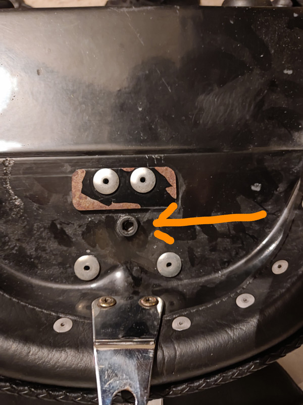

Vulcan 900 necesito saber dónde se hace agujero detrás del asiento para poner pasador a respaldo creo algún forero lo ha hecho por eso pedía una foto si es posible.

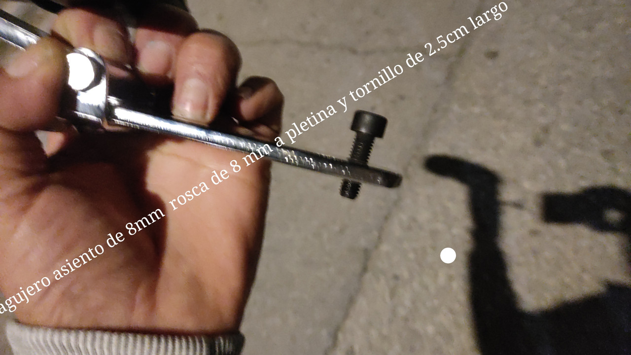

Hola yo el respaldo que llevo es el de origen está tarde lo he. Hecho lo que lo he echo con rosca de 8mm he pasado tornillo de 2.5cm largo de 8mm con una glover y listo ya se quedó fijo , yo hice agujero casi abajo del todo de la pletina del respaldo es la mejor posición que me iba , saludos

Las fotos que hice así tenéis la idea
