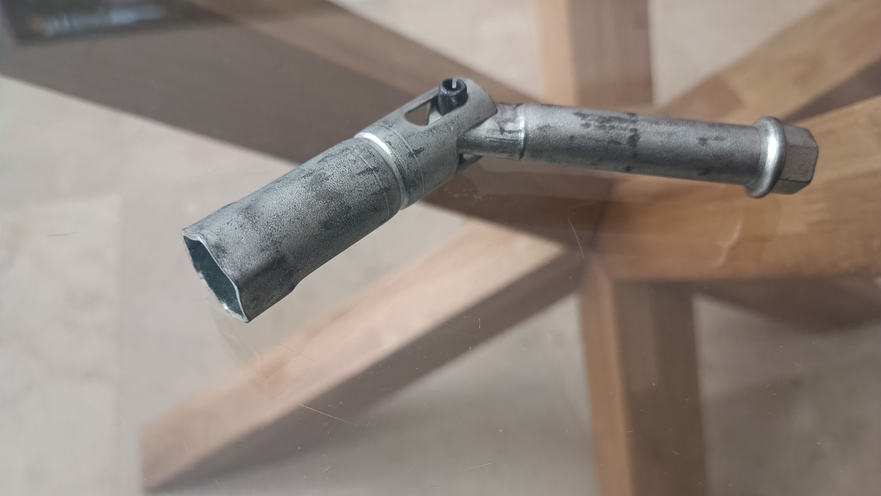

Hola yo le cambié las bujías a mi moto e iba a comprar una llave para sacarlas y me di cuenta que la moto traía una.
Pues si no es la suya que está articulada no hubiera podido sacarlas.
Teniendo en en cuenta que no soy mecánico.
