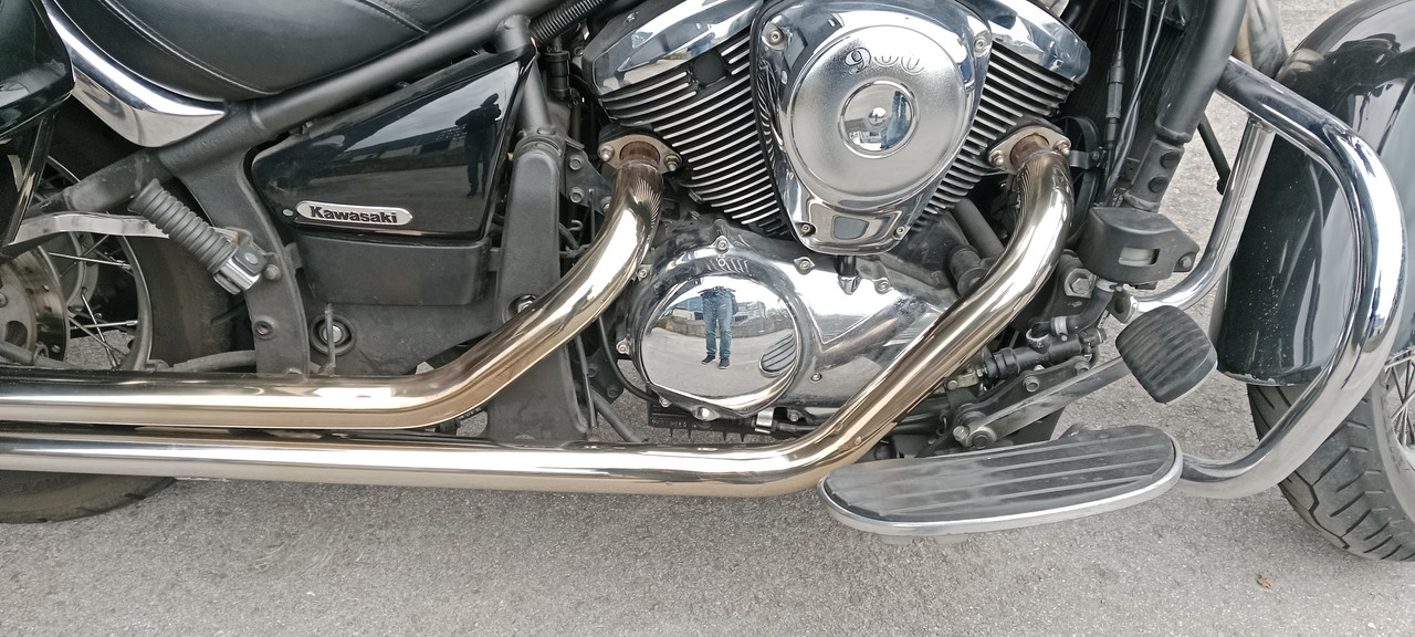

Buenas tropa.
Hace un par de meses le puse a la bicha unos escapes Marving nuevos, que por cierto suenan bastante bien.
El caso es que si haberlos usado mucho ya se han puesto como con tonos bronce.
Llevo filtro K&N y ECU reprogramada de otros escapes que tuve antes. La moto va bien pero no entiendo qué ha pasado.
Son de acero inoxidable AISI 304 pulido a mano con acabado de espejo, por lo que la calidad del acero es bastante buena.
Alguna idea de qué pasa?

Están quemados. Puede que el acero utilizado sea de calidad, pero creo que tiene muy poco espesor.

Ahí tienes la calidad del acero.
