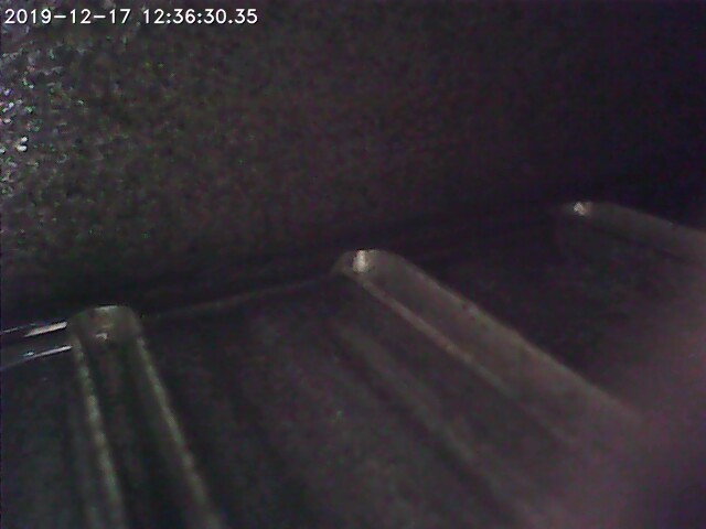

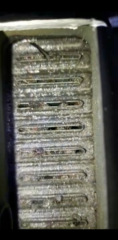

es el radiador sin dudas. No se como subir un video aca para que veas lo tapado que estaba.

Mira asi estaba mi radiador de tapado, antes habia realizado todas las cosas que expusiste en la respueta
asi quedo de limpio ahora no se calienta para nada.
espero que te sirva de algo. Saludos.
