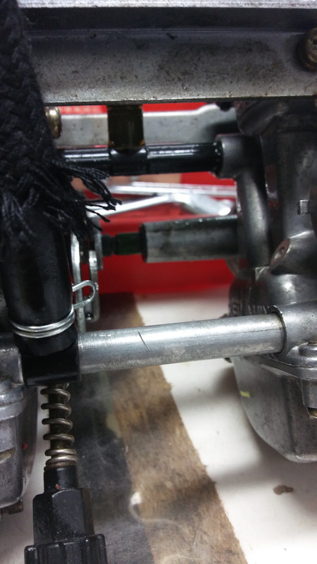

Hola a todos.
He restaurado una vulcan del 96, con 32 mil km. Mi gozo ha durado poco, pues me tira gasolina, en su momento creí que estaba el problema en el latiguillo de entrada de la gasolina al carburador, justo en la conexión con el tubo de admisión común a ambos carburadores. Después de cambiar manguito y abrazadera , y estar seguro de que estaba bien sujeto, me sigue saliendo gasolina por el mismo lugar , al meter la mano por debajo del carburador izquierdo noto como se empapa, cae por la parte interior del carburador izquierdo. No veo gasolina por el tubo de drenaje y no veo ningún respiradero por esa zona.
Alguien me podría decir por donde tiene la fuga o su causa.

Seguramente fugue por la aguja de la boya. Cambia todo el kit de juntas, es bastante barato y soluciona estos y otros problemas de esos carburadores.

cuando te pierda tocale los huev la cazoleta de los carburadores a la moto. Se supone que el que pierde tiene que estar mas frio que el otro. (No lo hagas como si fueras Español de toda la vida) dale unos golpecitos en la cazoleta y si deja de perder es que tenias la bolla enganchada.
Si es una perdida constante (que con lo anterior no has solucionado), los dos carburadores están unidos por un tubo que a su vez, en medio, tiene la entrada de gasolina. Que no tenga estropeada esa goma (te hablo un poco de oído, pues supongo que ahí tiene que llevar una junta)

Ya le di unos golpecitos y nada. me queda desmontar y mirar. lo raro es que no sale gasolina por el tubo del rebosadero.

Ambos cuerpos de los carburadores están unidos por un tubo, que es el que recibe gasolina del depósito.
Mira a ver si en la unión a cada cuerpo si pierde por ahí, tiene una pequeña junta en cada cuerpo.
Creo que también están unidos por otro tubo que es el sobradero.
Aparte de todo esto, en cada cuerpo, si sueltas la cuba de cada uno, tienen un flotador que mediante una aguja, cierra el paso de combustible de cada carburador.
https://www.google.es/search?q=flotador ... 2277769301
Si una de ellas no está bien, penderá gasolina al no cerrar correctamente.
También puede estar pinchado el flotador/boya y al no flotar, también pierde combustible.
https://www.google.es/search?biw=1600&b ... 2277968844
Y lo mismo con las juntas de las cubas, si una de ellas no está bien, también pierde.

He encontrado una pequeña fisura en el tubo de aluminio que une la entrada de gasolina entre los dos carburadores. Voy a taparlo con nural y a ver si deja de perder.
Si fuera esto, que tiene toda la pinta, lo que no se, es donde puedo encontrar esa pieza del carburador y si tan siquiera si la venden.

Bueno, ya he conseguido averiguar donde estaba la fuga. con una lupa vi una pequeña fisura en el tubo en forma de T de plástico de la entrada de gasolina del carburador, justo donde entra el latiguillo de goma que viene de la llave de gasolina.
Lo he arreglado provisionalmente con una abundante capa de soldadura en frio, nural, ya que no he tenido huevos (con perdón), de quitar los tornillos de la chapa que une a los dos carburadores para separarlos y cambiar la pieza. Hasta que no se me ocurra como quitar estos tornillos sin destrozarlos, asín se va ha quedar.

la cague, está saliendo nuevamente gasolina por la T. No hay mas remedio de cambiarla. El problema esta en que no encuentro la dichosa T, y en el concesionario de kawa no me dan esperanzas de que la tengan en fabrica y de tenerla me puede tardar tres meses. En desguaces no la encuentro, pues ese modelo es difícil de encontrar . Conocéis alguna alternativa de otro modelo o algún invento?.
