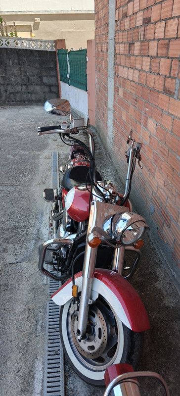

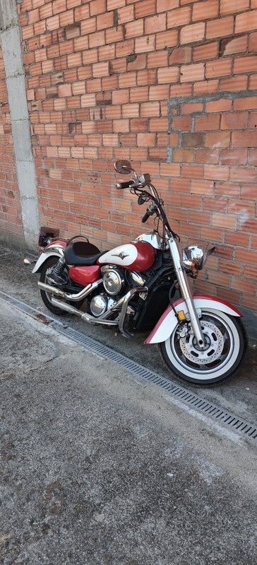

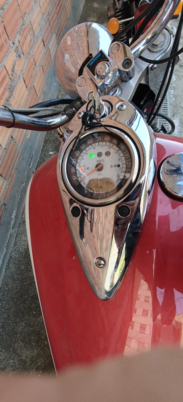

:bomb: Adjunto algunas fotos de la llegada de la bestia a mi casa. para que vayáis viendo el percal. Como veis, el bicho impone, pero ya no había marcha atras.

La moto nos llegó al garaje en un estado un tanto "particular": traía algunas piezas sueltas, la bomba de combustible desconectada y los inyectores también fuera de juego. Para rematar el panorama, habían desmontado la tapa de balancines del cilindro trasero y la habían dejado superpuesta, completamente sin apretar.
​Lógicamente la moto no encendía de primeras, pero sabemos de buena tinta que justo antes de caer en nuestras manos, un mecánico en Málaga la hizo arrancar. Yo mismo, antes de ponerme a desmontar, quise probar a encenderla para ver cómo sonaba... y os podéis imaginar: con la tapa de balancines floja, ¡menudo charco de aceite me preparó la bicha en el suelo del garaje en un segundo! Jajaja.
​El primer diagnóstico que tenía la moto —y por el que le pedían unos dolorosos 2.000€ al antiguo dueño— era un problema de juntas en el cilindro trasero, argumentando que el consumo de anticongelante y la fuga de aceite venían de ahí. Spoiler: parecía la explicación lógica, pero ya os adelanto que habrá sorpresas bastante más serias...
