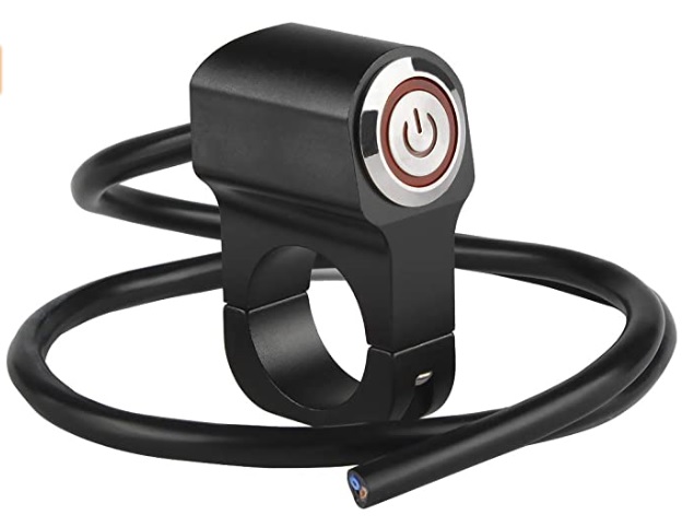

En primer lugar, yo he utilizado este interruptor simple, pues lleva el anagrama de la luz de emergencia y es el que me ha gustado, la verdad sea dicha. Me ha costado 6,99€ y esta vez le ha tocado a Amazon.
psmg EcomoodsImagen Motocicleta Flash Lámpara de advertencia brazo Interruptor intermitente Lámpara Interruptor para motos eléctrico mlatten ATVs Motor Roller schneemobile
https://www.amazon.es/gp/product/B0725B ... UTF8&psc=1

Ante todo felicitaciones por tu brico. Este interruptor que has puesto en tu brico y que has comprado en Amazón (Ya no está disponible), lo podeis comprar en Aliexpress al precio de 3 euros, envío gratis. https://es.aliexpress.com/item/10050036 ... wTt1yfnyZq
Salud a todos y Feliz Añon 2023 :giving-up:

Hola compañero. Este interruptor, para el que lo quiera poner en su burrita, no debeis olvidar que trae 4 cables. Negro y rojo, es para alimentar el led redondo que se ilumina alrededor del interruptor, y los otros 2 cables hacen la función del interruptor verdaderamente. Este es un iterruptor metálico con protección para lluvia. Tambien se puede dejar desconectado los cables rojos y negros para alimentar el led, y utilizarlo solo como interruptor, con los otros 2 cables. Salud para todos y Feliz Año 2023
