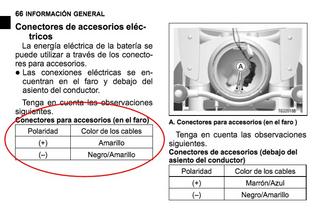

A pesar de la mala experiencia del amigo Serrucho, le he colocado los Oxford.
:mrgreen: :mrgreen: :mrgreen:
Pasos que he seguido:
Quitar con pico de loro los cromados de los puños que en teoría van a rosca y pegados (se destrozaron) La rosca macho del manillar está en el propio manillar y no hay que hacer nada. La del puño del gas está en la misma caña y es de plástico. A mí se me rompió a ras y no afecta para nada.
Con aguja y jeringa introducir alcohol por debajo de la goma negra y salen solos (un par de cc en cada puño)
Quitar el cromado del puño que está pegando a la piña (el izquierdo sale solo y el del gas con un destornillador haciéndole juego ya que lleva una junta de goma muy finita entre el cromado y la caña del gas)
Corriente sacada directamente del foco y sin problema.
Manojo de cables encintados y escondidos por detrás del foco y debajo del batwing.
La centralita la he pegado al propio batwing en la parte inferior para que no se vea.
Gracias por tus "instruciones" amigo Serrucho.

Re: Puños calefactados Oxford en VN1700
Mensaje por Vaskito »
Yo acabo de montar los Oxford Custom y he cogido corriente de la toma auxiliar que hay en el faro,así con el contacto quitado no tengo peligro de dejarlos conectados,ademas esa instalación está protegida.
