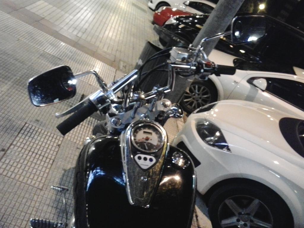

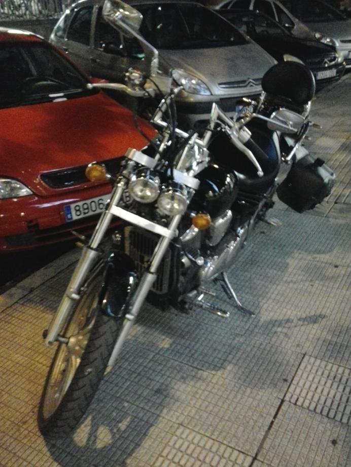

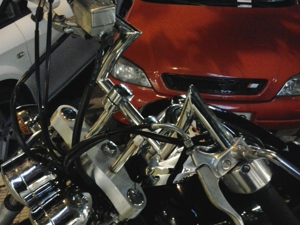

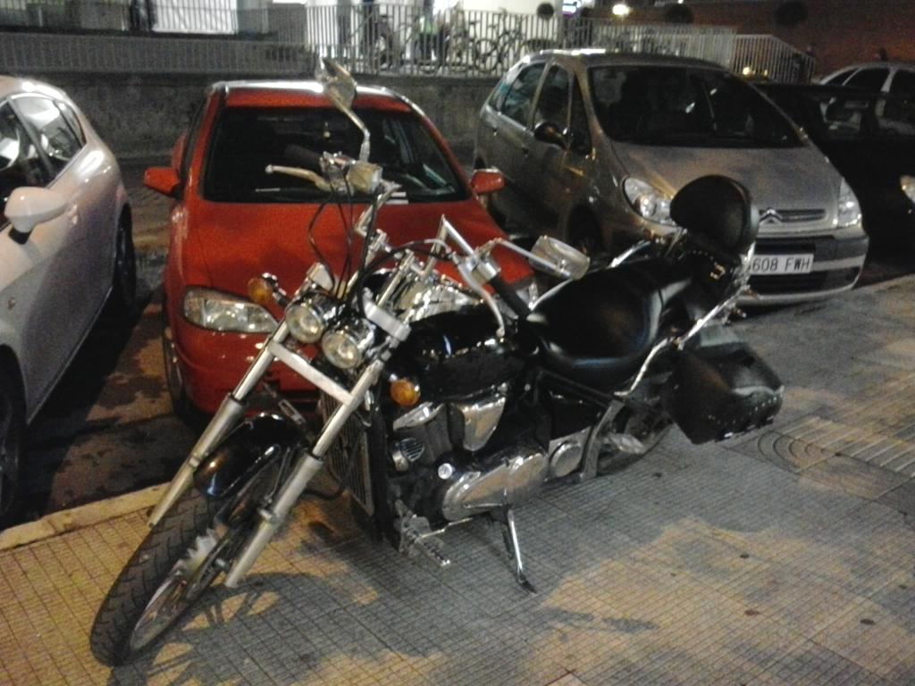

Pues ya está puesto, según llegó de Nacex, lo dejé en el taller y me lo han puesto, ahora yo lo estoy adaptando a mis medidas, el curro no me permite dedicar tiempo para ponerlo yo todo. Me gusta,
mucho la verdad, cosas a tener en cuenta: necesita (si o si) torres de al menos 13 o más (si no te derriñonas y yo con los mandos avanzados más
), yo consciente de ello pero sin pasta para unas torres de 130 o más euros, compré varilla roscada, pero las torres que compré son de métrica americana, podía pasar, así que lo he colocado con unos tornillos de 13 por ahora y hasta que me llegue la varilla tipo americana (tornillería alavesa por unos 7 euros), cubres el tornillo cortando tubo de acero inoxidable y queda decente (que no tengo pasta he dicho!! ), al ser más estrecho si que ganas cable para poder retrasar o subir y técnicamente sólo hay que hacer la muesca de la piña derecha o quitar esa muesca. Se conduce por ahora "raro", evidentemente el cambio es a duro, muy preciso, al estar más echado hacia adelante me dan más ganas de darle gas
Es macarra, mola, así que positivo, se nota que me gusta mi moto, pero sólo hay un inconveniente....al ir (por ahora) adelantado, el asiento con respaldo de piloto, precioso tapizado en pitón, he tenido que guardarlo....qué pena verdad?
Ala unas fotos:
Buenas fechas tod@s

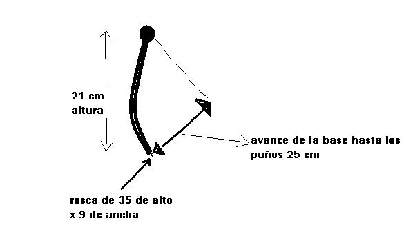

Por cierto, ya que has desmontado el manillar antiguo, si lo tienes a mano ¿podrías decirme qué longitud y qué diámetro de rosca tienen los extremos que se anclan al soporte?. Y con esto te dejo en paz...

Claro, incómodo seguro ahora mismo sí, es un apaño mientras me llega la varilla y la corte a medida y además doblaré un poco la varilla cerca de la base para acercar.
Te paso un esquema en Full HD
del manillar viejo:
. pero si quieres acertar, quita una tuerca y se la llevas al de la tornillería, porque del paso de rosca, dependerá que tengan o no, más que del grosor que es de 9 mm creo, ya te adelanto que no es una rosca normal.
Para mis brazos calculo que cuando me llegue la varilla roscada, cortaré 20cm más los 17 del manillar darán 37cm....ahí andaré
igual deberé cortarle algo después. se verá, lo que si podré hacer es ponerle tuercas ajustando abajo y arriba y lo cubriré todo con tubo cromado más grueso, con más cuerpo
Ya sabes dónde ando para lo que necesites
