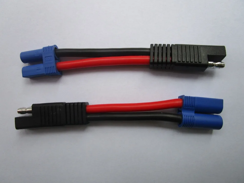

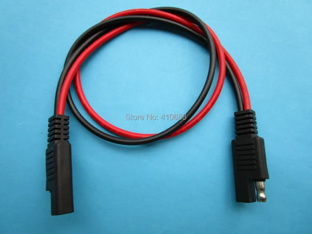

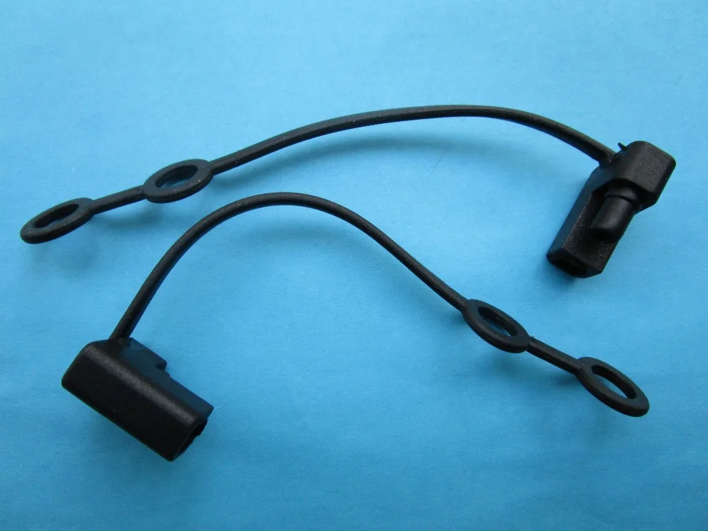

Respecto a la idea de poder conectar el arrancador a la batería sin tener que desmontar media moto (puesto que no es posible hacerlo a través de la toma de encendedor) yo estoy dando vueltas a comprar los siguientes conectores para poder hacer un adaptador, conectarlo directamente a la batería, que esté en un lugar "accesible" y así simplemente conectar y listo. El conector original del arrancador es un EC5 pero he sido incapaz de encontrar un conector de ese tipo que sea resistente al agua o su tapa correspondiente.
Cable del conector que iría a la batería:
Tapa para el conector resistente al agua:
Y adaptador para el arrancador:
