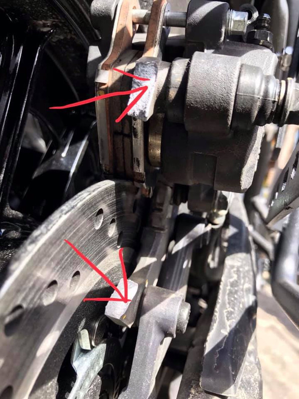

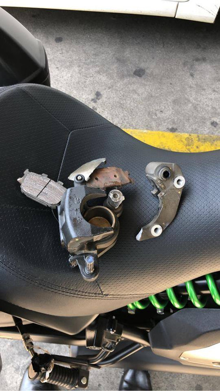

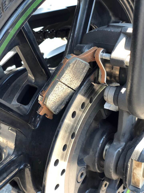

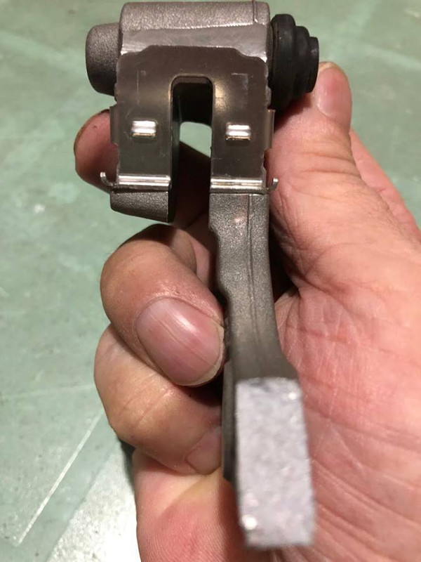

Buenas NO QUIERO ALARMAR A NADIE...
He recibido información de que en Filipinas a unos usuarios de Vulcan S se le ha roto 2 veces seguida la pinza de freno trasero en marcha... se le parte...
¿ALGUIEN SABE DE ALGÚN CASO AQUÍ EN ESPAÑA...?
TEXTO ORIGINAL
!Dont know if you have any members riding a Vulcan S 650, but we have run into allot of problems here in the Philippines where rear caliper brackets are breaking. It is a very dangerous situation and some one is going to get seriously injured if the design is not fixed. All brackets are breaking in the same spot. I broke my second one today at 100km per hour. when it breaks, the pads and rear caliper are flying all around the rim. Would like to know or hear of anyone else with this problem so we can fix it before some one dies."
FOTOS...

Eso tiene pinta de fallar por el tratamiento térmico, por el granulado, se nota que no ves forjado a fuego... de momento no lo he escuchado nunca, ni he visto alguna. Y yo poco lo uso al freno trasero si voy solo

Jooooder que acero más malo, no?
¿cómo puede partir así, tela.
Pues si hay más casos, espérate que no llamen a revisión a todas las motos para cambiar esas piezas. En coches es habitual.
Se juegan el nombre de la marca.
