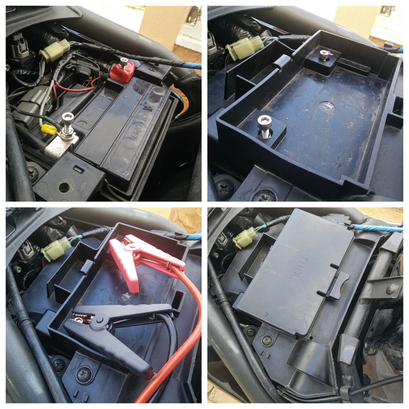

Cada vez cojo menos la moto, así que cada vez que la cojo está sin batería.
A la hora de cargarla o conectar el arrancador, tenía que desmontar la tapa cada 2x3 y al final ya no le ponía ni los tornillos.
Pues ahí va la solución que se me ha ocurrido:
Solución muy económica, un par de taladros, 2 tornillos m6 con arandelas y tuercas.
Espero que OS guste y sirva de ayuda a más de uno.
Saludos!

Es una idea muy buena, la verdad.
El cargador de baterías que tengo en casa trae unos cables para conectar a las bornas y que te quede un cable que sale por un lateral al que conectar el cargador, sin tener que quitar la tapa a la batería:
https://www.suaoki.com/products/portabl ... ry-charger
Pero tu sistema es universal para cualquier cargador :thumb-up:

Pues qué queréis que os diga, tener un positivo directo de batería sin proteger me parece una temeridad...

arpagon escribió: 27 May 2019, 15:34 Pues qué queréis que os diga, tener un positivo directo de batería sin proteger me parece una temeridad...
Yo opino lo mismo.
Yo tengo un conector con fusible como el del cargador mantenedor que apuesto el compañero
¿SIN PROTEGER...? Y LA TAPA QUE LOS TAPA.... ¿NO ES SUFICIENTE...? :huh-: :huh-:

CANARIAN escribió: 28 May 2019, 08:38
Si los señores de Kawasaki ponen un plastiquito rojo y otro negro protegiendo los bornes por algo será, pero bueno, cada uno que haga lo que quiera...

La idea es muy buena. Si alguien no lo encuentra suficientemente seguro puede buscarse un par capuchones de goma para los tornillos y andando!
