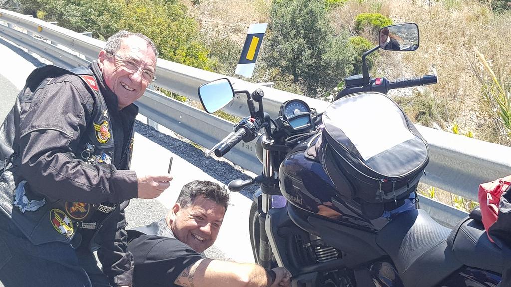

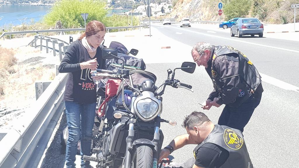

Resulta que uno de los tornillos que sujeta la estribera izquierda (palanca de cambio) se les partio en marcha... por lo que la estribera empezó a balancearse por que ya solo se sujetaba por uno solo y hacia de eje como si un pendulo se tratase.... además al girar ya no era posible meter o reducir marchas por lo mismo comentado anteriormente, al girar ya no hacia presión sobre la palanca que quedaba "tonta"...
Me llamaron al hotel a ver que podíamos hacer... poca cosa por que encima eran las 2pm con los comercios cerrados, lo suyo era ir a por un par de tornillos a una ferreteria y punto... Cogí mi moto y me acerque al lugar donde estaban parados y lo único que pude hacer fue constatar que efectivamente se había partido el tornillo, con la suerte de que pudo sacar la parte de rosca que quedó dentro de la chapa de fijación...
En eso que miramos al cielo y dijimos... ¡¿ ES UN AVIÓN ?¡ .... NO..... ¡¿ES SUPERMAN...?¡ .... NO ..... . ¡¿ ES SUPERCOCO ?¡ .... NO..... ¿PUES QUIEN COÑO ES ?....
NUESTRO COMPAÑERO RAYITO DE LA TERRITORIAL DE MADRID... que para justo delante nuestra y se preocupa por lo sucedido y ..... MILAGRO....
Abre su aljorja y nos quedamos todos ESTUPEFACTOS.... saco una caja de herramientas , si ...una caja de esas antiguas de tamaño singular para entrar en la alforja... pero provista de TODO TODO TODO ( como la niña de Catalana Occidente...). Y SACA VARIOS TORNILLOS DE DIFERENTE MEDIDA Y E´VOALA.... SOLUCIONADO EL PROBLEMA....
