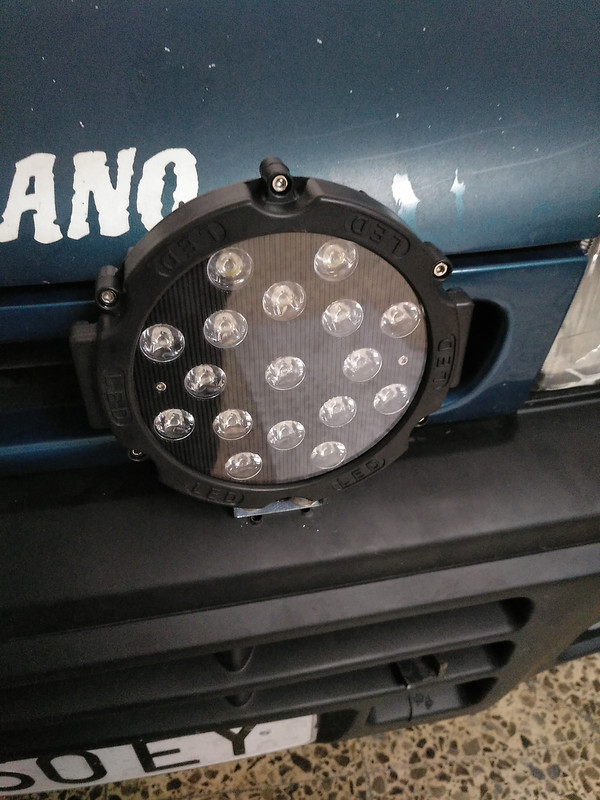

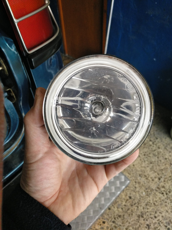

Buenas tardes, hoy he tenido que cambiar unos faros de largo alcance de lámpara H1, por unos led que quería un cliente, suministrados por él preciosos eso si, pero qué gran sorpresa dan luz mucha pero a ningún sitio, es decir que no enfocan, así que hay lo dejo, los de H1 dan su luz y a mucha distancia, y estos de led dan pero se pierde en la nada, otra cosa será los que vienen de origen que ya lleva la parábola preparada pero lo universal no vale para nada. Y comprobado con maquina para regular las luces
Este es el de H1 los buenos
Estos los led
