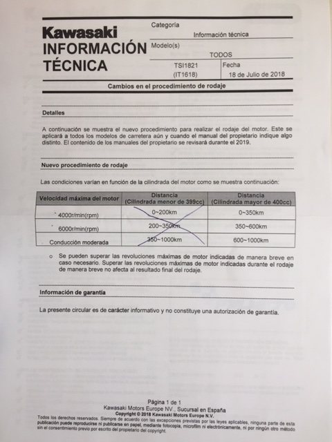

Hola a todos!
Subo este hilo ya que supongo que seguirán surgiendo dudas por el tema del rodaje a mucha gente (yo el primero, claro) y así evito crear uno nuevo. El viernes cuando recogí la moto me dieron en el concesionario el documento que os pongo. No tanto sobre la velocidad del período de rodaje sino sobre el tema de las RPM. Lógicamente creo que muchas de las cosas que habéis ido publicando son aplicables, pero así tenemos a mano el último documento que Kawa les dice a los conces que les den a los clientes "despistados" como el que suscribe...
Abrazos
Abrazos

Muchas gracias por el aporte.
De todos modos, todas mis motos las he rodado como indicaban pero he ido bastante moderado hasta pasar los 3000 o 5000 kms.
Nuestra Vulcan S tiene un sonido distinto y muy agradable cuando llega a las 6000 rpm. Es tranquilizador saber de primera mano que con con 1600 kms que tiene la mía ya le puedo sacar ese sonido al menos de vez en cuando.

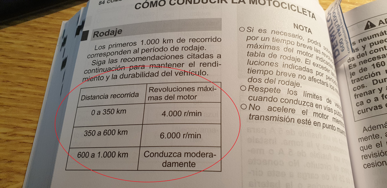

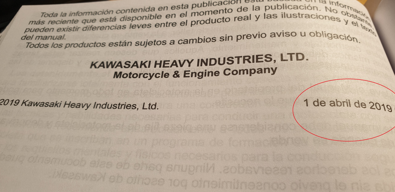

Hola recogi mi vulcan el pasado dia 9, osea que estoy en el rodaje,
y despues de leer mucho por el foro sobre el tema de rodaje, lei el manual en papel que medieron de esta fecha
y claro me fui directo al tema del rodaje y estoy es lo que pone en dicho manual.
de todas formas mi impresion es que la prudencia en las aceleraciones es lo que de primar, osea conociemiento con el puño.
Venga un saludo para todos y gasssssss
