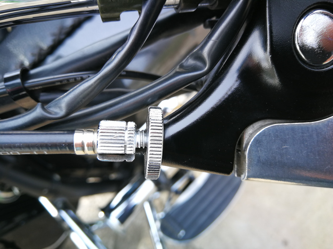

Buenas.
He estado buscando algo sobre la regulación de la maneta de embrague y no he visto nada.
Mi duda es;
Quiero que la moto salga antes de soltar casi todo el embrague. Ahora el recorrido de la maneta es muy largo hasta que la moto sale.
La ruleta y la contraruleta de la maneta casi estan a tope hacia afuera osea que no me dá para tensar más y queria saber como puedo conseguir que la moto empiece a mover cuando suelto la maneta por la mitad.
Supongo que tendré que tensar la sirga por la punta pero no se como.

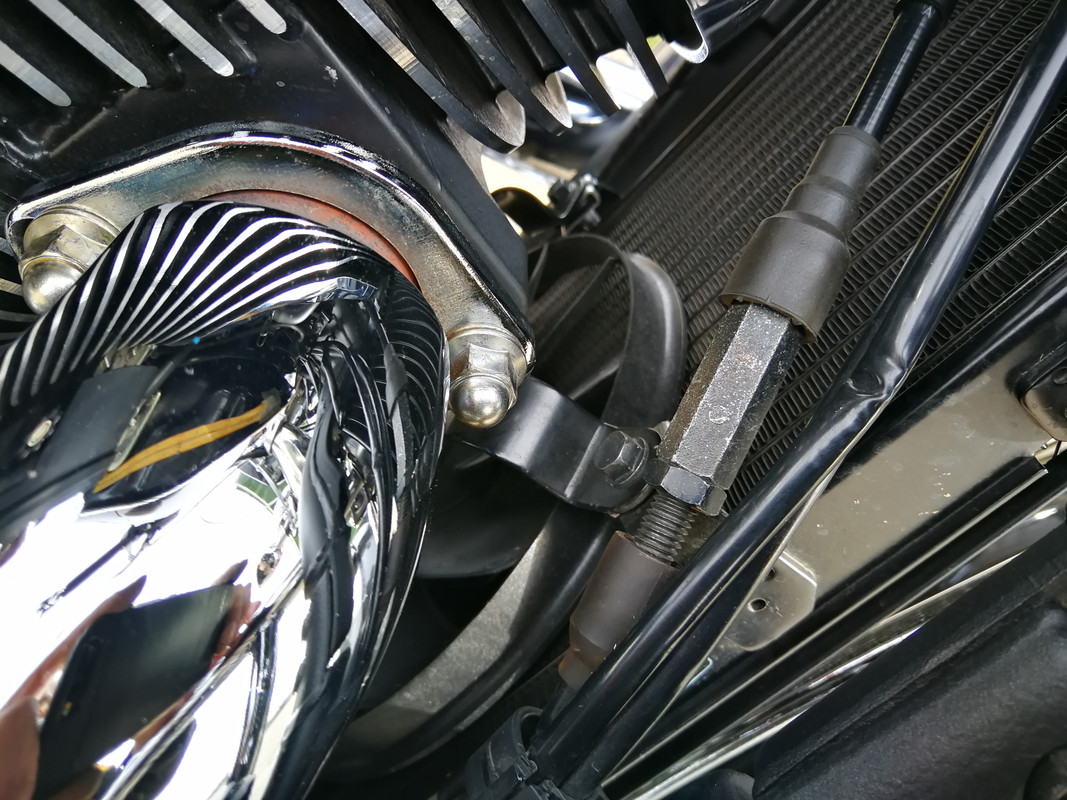

Buenas. Hay un tensor más en el otro extremo del cable, justo antes de enganchar en el separador, en el lado derecho del motor (visto desde la posición del piloto). Es una especie de contratuerca que libera una pieza roscada que te permite regular más.
De todos modos si no se acciona hasta soltar mucho la maneta, lo que debes es destensar, si mi cabeza no me falla...

Hola, em mi modestia opinion, creo que lo estas haciendo al reves , es deciren vez de tensar mas lo que creo deberias hacer es destensar (la rosca de la camisa del embrague) un saludo

Re: Duda sobre regular maneta de embrague
Hola de nuevo.
Pues tenias razón mineru. Pensaba que era como en las bicicletas y lo estaba haciendo al reves.
He roscado la turca de la maneta y ahora va mucho mejor. Tanto es así que la primera vez se me ha calado la moto.
Asi es como me ha quedado.
Esta otra zona es la que vi en el manual para regular pero de momento no he tocado nada.
