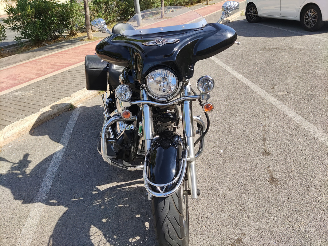

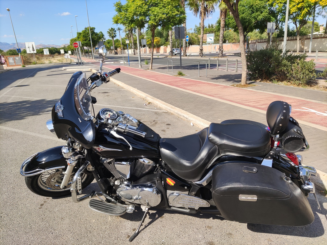

Nos regalas unas fotos de la moto con el batwing? :D

Hay van unas fotillos de mi negrita con el batwing.

Muy guapa y muy viajera, sí señor!
