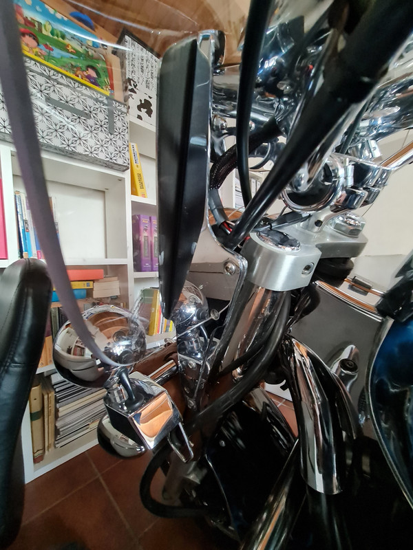

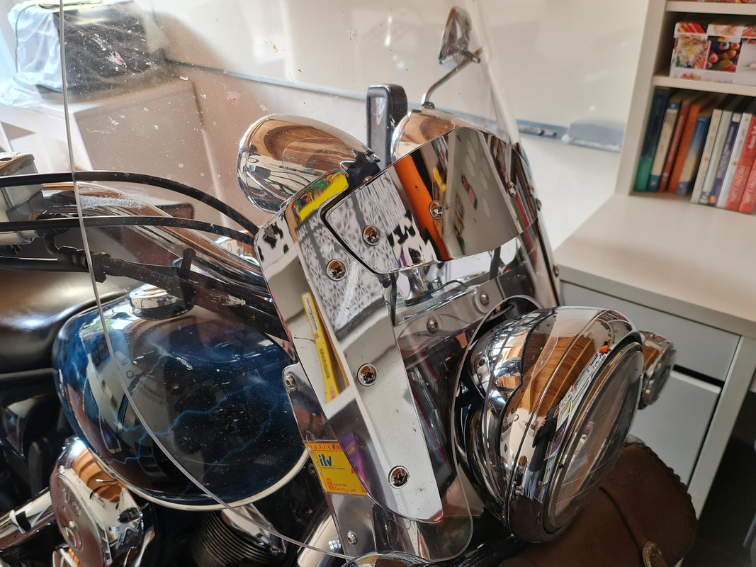

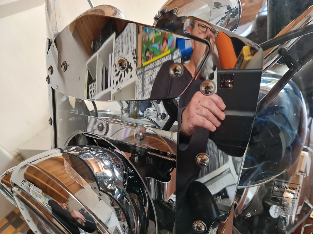

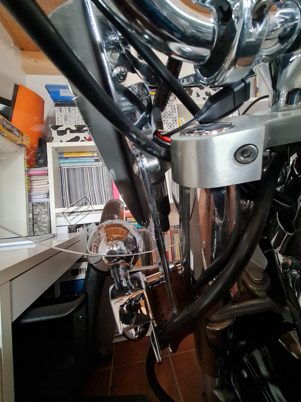

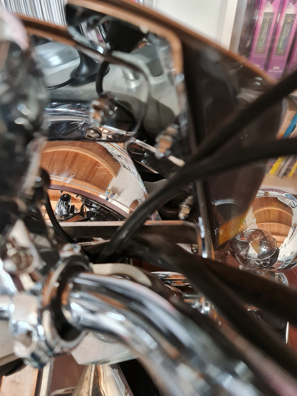

Te adjunto unas fotos de la mia, que tambien es la original a ver si te sirven

Mil gracias a ambos, me han ayudado mucho a entender como van y con las imágenes, perfecto mil gracias. Todas las cúpulas que veo en venta por lo general son usadas y todos las venden con las bases que se sujetan a los tornillos de las direccionales, pero nadie tiene la base que sujeta a la torreta por la tija superior, mi vulcan 900 de serie no lo trae, la parte de la tija superior es completamente lisa y sin esa pieza que aparece en la foto donde se ancla superiormente la cupula, alguno tiene alguna idea de como conseguirla?
