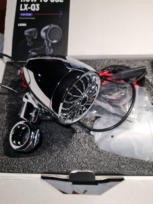

Hola de nuevo. Sigo dando x culo y ahora pregunto por la instalación de este sistema de sonido que me parece más sencillo de instalar que mi bocina wolo. Ya viene con un fusible de protección e imagino que va conectado directamente a la batería. Todo por ahorrar pasta y aprender. Muchas gracias a todos

Puedes poner más fotos, no conocía ese equipo.
Que prestaciones tiene, cuenta, cuenta...

Re: AUDIO LEXIN
Pues casi ni lo he desembalado, he visto vídeos del montaje y como suenan, pero hasta que no los monte no sabría contarte mucho. Son autoamplificados con bluetooth 5.1 y luces que actúan como intermitentes, aunque esto puede dejarse sin conectar
