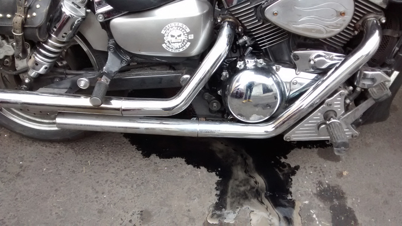

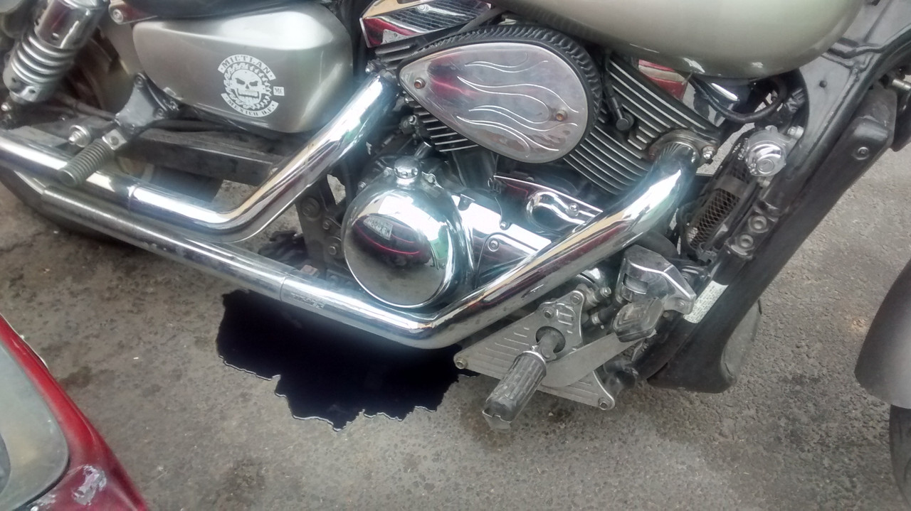

Mis estimados Vulcanólogos, tengo una Mean Streak 2003 y ha comenzado a darme una de líos con el filtro de aceite que no se imaginan, traía puesto el filtro original de kawasaki y arrancando en frío sólo vi el gran charco de aceite, cuando retiré el filtro noté que la rosca estaba torcida por lo que supuse fue algún golpe, así que lo reemplace por un HI-FLO de la medida y me funcionó muy buen tiempo, varios meses, hasta que pasó lo mismo, arranco en frío, charco de aceite, rosca torcida, en fin, ya me sabía el procedimiento, reemplce con uno de CARRO que me encontré y funcionó por un día, al siguiente lo trono, pero esta vez no se torció nada, sólo fue el empaque (o junta, como le digais) que va pegado en la rosca, se torció y vomitó todo el aceite, reparé de nuevo, para no cansarlos hice este procedimiento unas 2 veces más y mejor cambié de filtro, utilicé uno de moto y me funcionó por unos 1200 kms y repitió el tiradero de aciete, esta vez ese filtro estaba completamente hinchado, como si le hubieran inyectado aire como a un globo, compré otro y no ha quedado, sigue reventando los empaques, me dicen que seguramente alguna arteria del motor esta tapada y hace mucha presión, pero tendrán alguna idea de cómo limpiarlo o arreglarlo? Me dicen que puedo ocupar MOTOR FLUSH o líquido para lavar motores de auto, sabrán algo al respecto, estoy desesperado!
