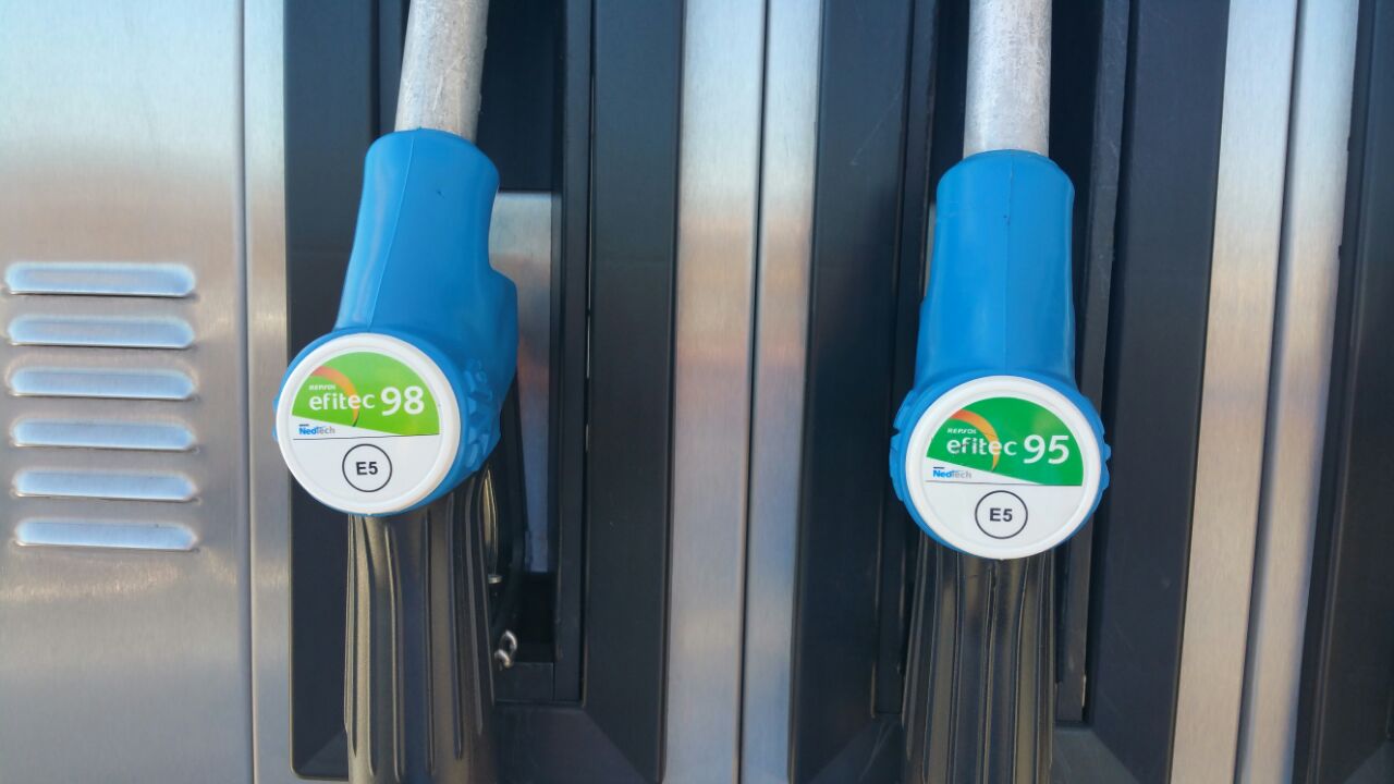

El índice de octanos (95 o 98) es la capacidad de explosionar la mezcla por medio de la presión.
El índice de octano de 98 indica que es menos explosiva que la 95.
El rendimiento de la gasolina es igual sea cual sea el octanaje, no se les hacen más kilómetros a la 98 con respecto a la 95 (Hablando de la misma marca)
Pueden existir diferencias entre gasolinas de distintas marcas, e incluso de la misma marca en bajo coste.
De ello depende la composición de la propia gasolina (dependiendo de ello el punto de destilación en la refinería) que le da mayor o menor poder energético.

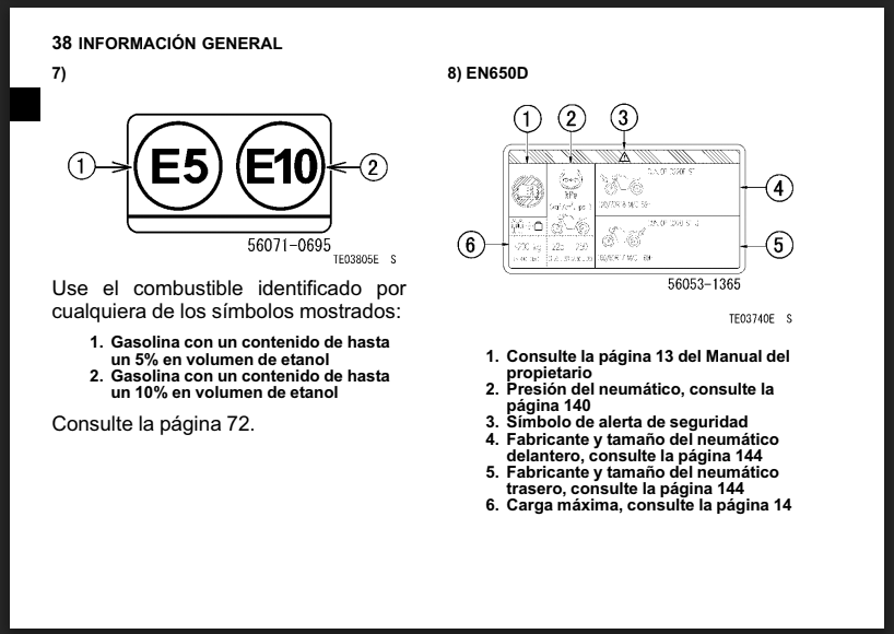

En la página 72 del manual del propietario viene la característica:
Combustible E10 ó inferior (Menor del 10% de etanol) y RON (Octanaje ) superior a 91.
Esto quiere decir que si se le echa gasolina de 95 ó 98 le es exactamente igual.
Y según la nueva denominación que entrará este mes hay que echarle gasolina E5 ó E10.
Si se le echa E5 se harán más kilómetros por litro que E10, debido a que la gasolina tiene mayor poder energético que el alcohol ó bioalcohol que le aditiven.
(Y con esta explicación no hace falta decir que trabajo en una refinería)
