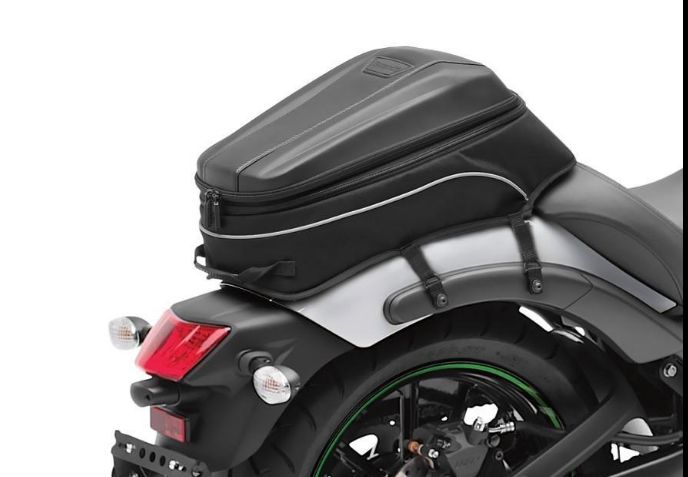

Este tutorial es para poner una mochila en el portabultos que sustituye el asiento trasero.
En mi caso solo voy a usar yo la moto, no quiero pasajero, ni tampoco unas alforjas que me restarían agilidad entre el tráfico, tampoco baúl porque no me pega con la estética. Y llevar la mochila encima es un poco rollo por el dolor de espalda y que en caso de accidente llevas un montón de cosas, incluido el candado de disco, en la espalda.
Se que no es una configuration muy usual porque lo común es llevar asiento trasero. Pero bueno, por si le sirve a alguien.
Básicamente lo que he hecho es copiar el sistema original de Kawasaki pero sin gastar una burrada.
No es nada del otro mundo: en los tornillos del embellecedor se fija una cincha con una anilla y por otro la mochila lleva una tira de Velcro cosida que pasa por la anilla.
Materiales:
-Mochila del Decathlon 20€. Me costó encontrar una que tuviera dos correas para poder fijarla bien. Al final fue en la sección de snow, una mochila para llevar esquíes o tabla.
-Cinchas con Velcro y anilla de plástico.
-Aguja e hilo
-Soldador
Agujerear las cinchas con el soldador con un aplique redondo. Como es plástico, al quemarse ya no se deshilacha.
Hasta que entre la arandela. Que además va a ayudar a fijar bien la cincha para que no se menee.
A las bandas de ajuste de la mochila cosemos las otras cinchas con Velcro.
Para sujetar la mochila, simplemente pasar la cincha de la mochila por la anilla de la cincha sujeta en la moto y tirar para tensar.

Me deje las tijeras y no pude terminar el trabajo. Solo queda cortar lo que sobra de las cinchas que están en la moto.
Bien apretado no se menea nada.
Tenía por ahí una funda impermeable de una bolsa sobre depósito y si llueve, que se supone que ya es impermeable la mochila, no se mojará nada.
Me queda darle una vuelta al tema de cómo impedir que las correas de la espalda no asomen por un descuido. Poniéndoles algún imán para que se queden unidas una con la otra y se queden quietas debajo, en el centro.

Actualizo el tutorial porque la mochila no acaba de convencerme por estética.
Así que pille una que solo he encontrado por Aliexpress: impermeable, con opción a transformarla en mochila para llevar a la espalda, extensible en altura para meter muchas cosicas y que además venía con 4 aros en los costados en donde poder enganchar las cinchas de velcro.
En un principio le había puesto un par de chapas para fijarla a la parrilla trasera pero entre la alarma que suena si intentan toquetear y que está enganchada por un montón de cinchas ya no la llevo anclada. Así si quiero llevármela no hace falta andar con tanto lío.
Además de ser reflectante, incorporar una malla para poner alguna cosa; también dispone de un bolsillo cerrado con solapa y velcro. Bastante práctico para meter ahí algún mapa o una pequeña funda para tapar el asiento y la bolsa si la dejamos aparcada (que no lo caguen los pájaros o este abrasando cuando pongamos el culete)

Le pille el portabultos para que no se raye la pintura. No toca el guardabarros en ningún punto.
Llevarla a pelo encima del guardabarros sería una opción muy mala y fácil de solucionar:
La original lleva una chapita forrada con goma atornillada a los dos anclajes y por el lado superior lleva un velcro en la que engancha la mochila, de forma que ni toca el guardabarro ni se menea en los viajes.
De todas formas sería un problema si quisiera llevar el guardabarros al aire. Pero si no llevo la mochila es porque le pongo el asiento para el pasajero. Así que quedaría tapado en cualquier caso.

El soporte va con dos tornillos y la mochila simplemente con las cinchas de velcro que puse al principio del hilo.

Aprovechando que le he cambiado la dashcam a la moto y he tenido que desmontar todo ya le he hecho un vídeo de cómo se enganchan las cinchas a la moto para luego enganchar la mochila. Espero te sirva.
Otra cincha con velcro se pasa por la anilla de la que está anclada a la moto y por la anilla de la mochila. Se cierra sobre sí misma con velcro y no se menea absolutamente nada.
Luego además la he enganchado con otra cincha al respaldo y en la parte de más atrás he usado la propia correa que tiene para reducir el tamaño de la bolsa haciéndola pasar por el portabultos (así si alguien se la quiere llevar tiene que quitar 6 cinchas que ya es un rato :wink: )
La bolsa en sí me da igual que se la lleven y dentro no se queda nada porque si tengo cosas que no quiero dejar lo que hago es meter las cosas en otra mochililla que es la que me llevo cuando aparco.
