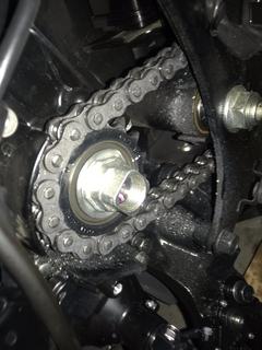

Buenas , no suelo escribir pero sigo bastante todo lo que ponéis, con este post me animé a limpiar la cadena modo canarian, vídeo chulo por cierto, el caso es que después de ver el vídeo y al quitar la tapa, veo si lo comparas la imagen con el vídeo minuto creo que 4:12 le falta una pieza; que no creo que falte que el diseño será así, la mia es del 2018, pero la duda por simple curiosidad, que función tiene la pieza del vídeo? Parece un tensor o guía de cadena no,?

Re: [Tutorial] Limpiar y Engrasar la cadena
Rafasn, pues si, la verdad es que me he dado cuenta revisando el vídeo como tú dices... falta la pieza, que parece es para que no se salga la cadena... o algo así..
No tengo ni idea... jajajajaja
