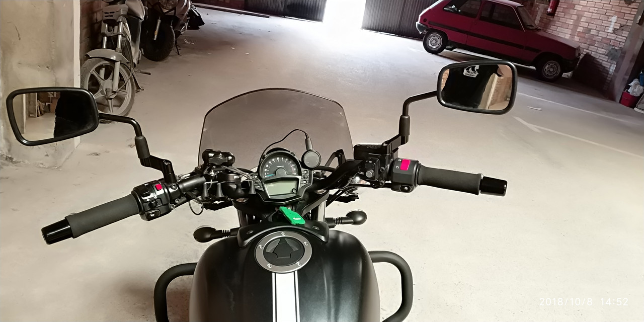

Creo que ya lo había puesto en algún post. Tenía el mismo problema, sobre todo con el izquierdo. Le puse un extensor de espejo, no por ese problema, sino porque ya estaba harto de verme los hombros, y como efecto secundario (de hecho pensaba que el efecto se aumentaría, pero no fué así) desapareció la vibración casi por completo como por arte de magia. Te adjunto una foto de como quedan, lo que no encuentro es el enlace

Pedí un pack como ese, si. Y el cambio, al menos para mí, es brutal. A la hora de ponerlos fui un poco torpe, hasta que encontré la maneraluistfe escribió: ↑09 May 2019, 20:33 https://es.aliexpress.com/item/Black-Bo ... 3c00YskwRe
Podría ser algo como estos?
Yo también estoy bastante cansado de mirar hombros.
Hay prolongadores derecha/izquierda. Nuestra moto diferencia ambos lados el sentido del apriete? o son ambos a derechas?
Pero de todo lo que he puesto de más, tal vez sea lo que echaría más en falta

Muy buena esa de los extensores, si te aislan de vibraciones genial a parte que creo que le quedan muy bien hahahaha. Voy a pedirme unos solo para probarlos a ver que tal me van a mi
