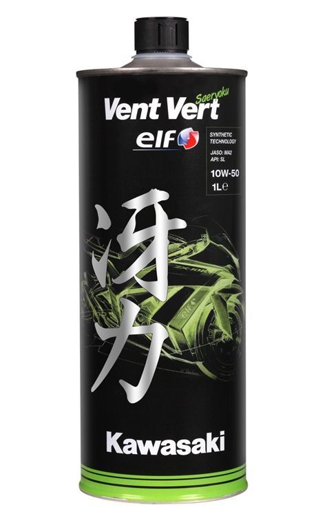

En la casa hay otro aceite , el f vent vert 10w50 y es verdeeee, si verde:
https://www.total.es/nuestros-productos ... a-kawasaki
confio en que no usen este, ya que es un grado diferente, mas "grueso" y no es bueno para un motor nuevo.
Y el filtro aceite una de dos. O lo dejas o pones otro igual. Asegurate de que filtro es.

Re: ¿que aceite y grado y cada cuantos kms?¿consume?
ojito, el elf 10w50 no le va bien a nuestras bichas, sera bueno, pero no para nuestro motor.
+1draconemesis escribió: ↑27 May 2019, 08:15 ojito, el elf 10w50 no le va bien a nuestras bichas, sera bueno, pero no para nuestro motor.
Después del artículo que colgaron por el foro sobre los aceites, queda claro que no es bueno subir del w40 al menos hasta que pasen unos 10 años y la consideremos viejita y/o que empieza a beber demasiado aceite.
acabo de ver los post, ese aceite de kawa no lo pongais, a la moto no le sienta muy muy bien, al menos a nuestras vsssss, yo lo he llevado y lo quite, yo he puesto repsol moto 10w40, bote de litro de color naranja y va de lujo.
