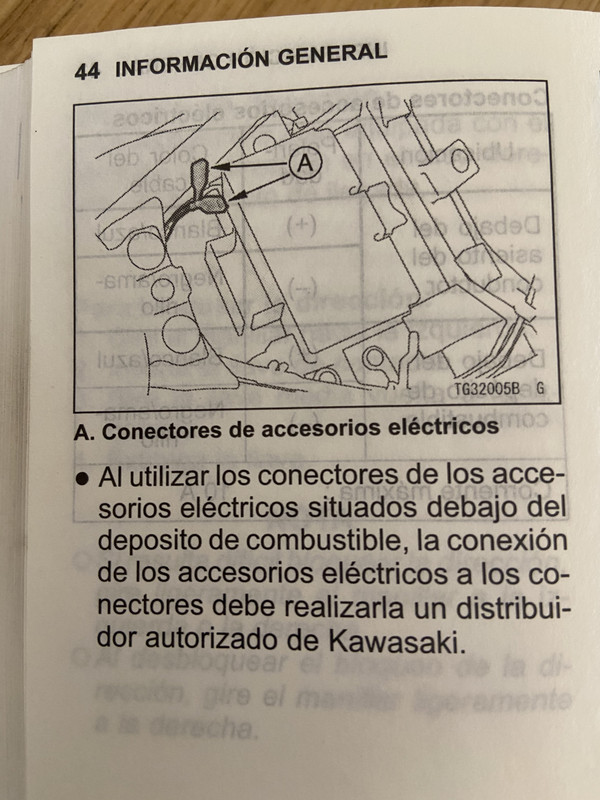

Quiero montar una toma de corriente de "mechero" Para el GPS. He visto diferentes hilos pero al ser antiguos no se ven las fotos ni los enlaces. Me gustaría cromado. También he leído que dentro del foco hay un cable para estos menesteres. Como se identifica? Se "enchufa" ahí y ya va bajo llave?

Si no tienes el libro de instrucciones te paso foto de donde habla de los conectores de accesorios. Y en el faro delantero el conector es igual. Si abres el faro como si fueras a cambiar la bombilla ya verás las conexiones.

Por cierto, la primera imagen es de debajo del asiento...
