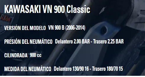

Según el manual la presion para nuestra moto debe ser 2kg delante y 2.25 detrás.
Mi mecánico me ha dicho que para nuestra moto 2.5 delante y 2.9 detrás.
¿No os parece mucha la diferencia?
Espero vuestras opiniones.

Yo llevo 2,5 delante y 2.8 atrás, mirando en el manual pone:
Presión de aire (en frío):
Delantero: Hasta 180 kg 200 kPa (2,00 kgf/cm²)
Trasero: Hasta 97,5 kg 200 kPa (2,00 kgf/cm²)
97,5 – 180 kg 225 kPa (2,25 kgf/cm²)
Pero es con 2,25 atrás parece que llevo la rueda pinchada. Y siempre me han dicho en los talleres 2,8 atrás y 2,5 delante
